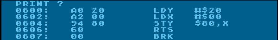

Quellcode1:
Nach dem Assemblieren wieder im Monitor Disassembliert:
wie man sieht, alles so wie es sein soll.

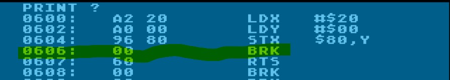

und hier Quellcode 2:
... und hier kann man den eingeschmugglten BRK sehen!

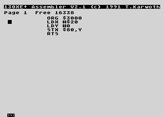

hier mal Deine Eingaben im 130XE+ Assembler

Ja genau, wie es aussieht interpretiert der ATMAS den LDX in diesem Fall als 3Byte Befehl und füllt eine Null auf. Obwohl er ihn richtig mit dem Opcode "96" übersetzt.
Und "96" sollte eigentlich ein 2 Byte Befehl sein: Zero-Page Adresse mit Y-Register als Offset für die Indizierung.
Dummerweise wird dann die letzte 00 dieses falsch überstzten 3 Byte Codes im Programmablauf als BRK interpretiert und mein Programm wird immer an der Stelle beendet und die Steuerung wieder dem Assembler/Monitor übergeben.
Als Notbehelf habe ich die 00 (BRK) einfach nach der Assemblierung im Monitor mit einem NOP ($EA) überschrieben. Zumindest läuft dann mein Programm.
